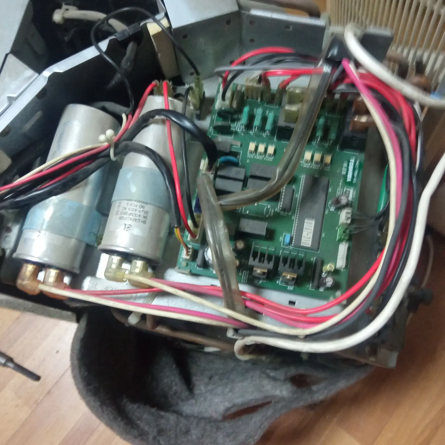

Волею случая попался в руки монстр 55 кг весом TOSHIBA AIR CONDITIONER RAS-M18SAH-E, внешний и внутренний блок (один, второго нет)
Работоспособность говорят есть. Начал смотреть и тыкать - запустился только вентилятор, напрямую. Познания в холодильном дилетантские, по электрике 5 разряд. Схемы читать умею. Кондер отключен откусыванием меди под корень.
Вопрос, как правильно и легко подключить ВБ и НБ родные и плюсом ВБ другого производителя у нас есть подцепить. Вообщем нужны советы, тех кто занимался б/у техникой.
С чего начать, куда тыкать?

Стандартно - медные трубки и межблочный кабель от внутрянки к внешке, пультом запускаете внутрянку, должна заработать внешка.
Стороннего производителя подцепить не получится, там же плата для коммуницирования

Сторонний ВБ не подключить никак? Вот подключение ВБ, не нашел провода с вилкой. к розетке. А как?
И еще как найти подходящий к данному НБ второй ВБ, желательно не новый, какие критерии совместимости должны совпадать? Вроде напрямую все работает - вентилятор, компрессоры. Но ставить такую махину ради одного ВБ не хрчется, лучше собрать комплект.

На последней фотографии ВайлдБерриса 3 колодки, на которой написано Power supply - это подключение к питанию, хотите на автомат ведите кабель, хотите вилку прикрутите и в розетку воткните...
